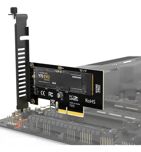

Administrador Baboo Postado 1/Dez, 2020 Administrador Compartilhar Postado 1/Dez, 2020 Um detalhe importante é que programas pesados raramente têm sua performance afetada pelo sistema operacional em si, uma vez que todo trabalho "pesado" deles depende diretamente do HD e vídeo (além da CPU no caso do Premiere Pro). Até mesmo a fragmentação dos arquivos e o antivírus que vc usa podem afetar o desempenho deles - algo que não depende do Windows em si. A minha sugestão para vc é a mesma para todos que querem extrair performance máxima do seu computador ou notebook: use um SSD. Usar um modelo SATA já resolverá seu problema (ele custa apenas R$ 160 para 120GB e R$ 230 para 240GB), embora o m2 seja ideal (R$ 200 e R$ 260 respectivamente, além do preço da controladora) - mesmo funcionando via adaptador: 1 []s Aurélio “Baboo” Link para o comentário https://www.baboo.com.br/forum/index.php?/topic/1485-problemas-de-performance-no-windows-10/#findComment-5176 Compartilhar em outros sites More sharing options...
