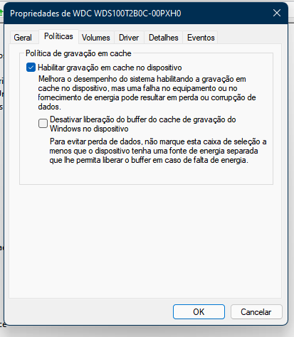

Administrador Baboo Postado 15/Out, 2020 Administrador Compartilhar Postado 15/Out, 2020 Há alguns dias eu me deparei com um computador que reiniciava aleatoriamente sem nenhum motivo aparente, sendo que na imensa maioria das vezes não era gerado nenhum arquivo de dump (algo que em 99,99% das vezes indica problema de hardware). Eu desconfiei que o arquivo de dump não conseguia ser gerado por causa desse erro misterioso, então eu resolvi desabilitar o cache de gravação do drive C para tentar resolver isso (pois dessa maneira utiliza-se menos o cache do processador e RAM) - e BINGO! Quando o erro ocorreu novamente, um arquivo de dump foi gerado: O (raro) erro SYSTEM_PTE_MISUSE indicou um problema com o chip TPM do computador, que estava habilitado. Bastou desabilitá-lo na BIOS/UEFI e o problema foi resolvido 4 5 []s Aurélio “Baboo” Link para o comentário https://www.baboo.com.br/forum/index.php?/topic/1281-a-misteriosa-tela-azul-bsod-system_pte_misuse/ Compartilhar em outros sites More sharing options...

JohanBach Postado 15/Out, 2020 Compartilhar Postado 15/Out, 2020 Muito boa a dica. Mas me surgiu uma pergunta (sou muito curioso hehehehe). No caso de ser perdido o acesso ao Windows, como faria para desabilitar o cache de gravação? Se não fosse o C iriamos programar em Basi, Pasal e Obol Link para o comentário https://www.baboo.com.br/forum/index.php?/topic/1281-a-misteriosa-tela-azul-bsod-system_pte_misuse/#findComment-4134 Compartilhar em outros sites More sharing options...
Administrador Baboo Postado 15/Out, 2020 Autor Administrador Compartilhar Postado 15/Out, 2020 1 hora atrás, JohanBach disse: Muito boa a dica. Mas me surgiu uma pergunta (sou muito curioso hehehehe). No caso de ser perdido o acesso ao Windows, como faria para desabilitar o cache de gravação? Se o Windows não bootar, a primeira tarefa é fazê-lo bootar via pendrive e acessar a opção Reparar Inicialização ou Restauração do Sistema. Depois disso pode-se bootar em Modo de Segurança e desabilitar o cache ali.. 2 []s Aurélio “Baboo” Link para o comentário https://www.baboo.com.br/forum/index.php?/topic/1281-a-misteriosa-tela-azul-bsod-system_pte_misuse/#findComment-4149 Compartilhar em outros sites More sharing options...

GabrielLV Postado 19/Jan, 2021 Compartilhar Postado 19/Jan, 2021 Em 15/10/2020 at 00:43, Baboo disse: então eu resolvi desabilitar o cache de gravação do drive C para tentar resolver isso (pois dessa maneira utiliza-se menos o cache do processador e RAM) - e BINGO! Quando o erro ocorreu novamente, um arquivo de dump foi gerado: Baboo, saberia dizer como exatamente a gravação de cache em disco estava interferindo na geração do dump neste caso? Link para o comentário https://www.baboo.com.br/forum/index.php?/topic/1281-a-misteriosa-tela-azul-bsod-system_pte_misuse/#findComment-5816 Compartilhar em outros sites More sharing options...
Administrador Baboo Postado 21/Jan, 2021 Autor Administrador Compartilhar Postado 21/Jan, 2021 Quando a gravação do cache está habilitada, o arquivo é salvo primeiro na RAM para depois ser salvo no HD (ao invés de ser salvo direto no HD). Nesse caso certamente havia algum problema nessa segunda fase.. 1 2 []s Aurélio “Baboo” Link para o comentário https://www.baboo.com.br/forum/index.php?/topic/1281-a-misteriosa-tela-azul-bsod-system_pte_misuse/#findComment-5856 Compartilhar em outros sites More sharing options...

Alefwz Postado 12/Fev, 2022 Compartilhar Postado 12/Fev, 2022 Em 20/01/2021 at 22:29, Baboo disse: Quando a gravação do cache está habilitada, o arquivo é salvo primeiro na RAM para depois ser salvo no HD (ao invés de ser salvo direto no HD). Nesse caso certamente havia algum problema nessa segunda fase.. Qual é o caminho de diretório para desabilitar o cache ? No trabalho tem uma maquina Lenovo que da tela azul e não gera arquivo dump. Eu já descobrir o problema que é o SSD da Multileaser que por sinal é de péssima qualidade. Assim como o Windows esteja sempre atualizado. Link para o comentário https://www.baboo.com.br/forum/index.php?/topic/1281-a-misteriosa-tela-azul-bsod-system_pte_misuse/#findComment-13780 Compartilhar em outros sites More sharing options...
bbainfo Postado 12/Fev, 2022 Compartilhar Postado 12/Fev, 2022 10 horas atrás, Alef WZ disse: Qual é o caminho de diretório para desabilitar o cache ? No trabalho tem uma maquina Lenovo que da tela azul e não gera arquivo dump. Eu já descobrir o problema que é o SSD da Multileaser que por sinal é de péssima qualidade. Como vários outros produtos da Multilaser...kkkkkkkkkkkkkkkkkkk O caminho é esse daqui: Device Manager > botão direito no HD/SSD > Propriedades > Aba "Políticas" Desmarque a primeira opção e clique OK. Link para o comentário https://www.baboo.com.br/forum/index.php?/topic/1281-a-misteriosa-tela-azul-bsod-system_pte_misuse/#findComment-13785 Compartilhar em outros sites More sharing options...
