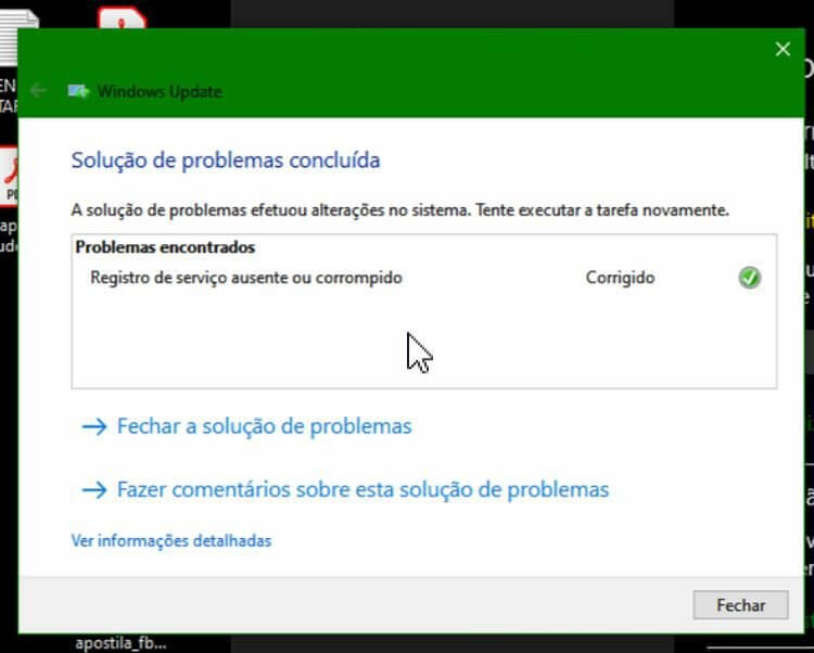

davidfbrito Postado 11/Set, 2021 Compartilhar Postado 11/Set, 2021 Olá pessoal, estou tendo problemas para obter a atualização de agosto de 2021, a KB5005033, através do Windows Update. Primeiramente, o Windows Update me informa a seguinte mensagem: "Seu dispositivo não tem correções importantes de segurança e qualidade." Em segundo lugar, uma vez efetuada a tentativa de atualização, aparecem as seguintes mensagens de erro: "Ocorreram problemas ao instalar algumas atualizações, mas tentaremos novamente mais tarde" (código de erro apresentado é o 0x8007000d) e "Alguns arquivos de atualização estão ausentes ou com problemas. Tentaremos baixar a atualização novamente mais tarde". Além disso, foi obtido também o status "erro de download - 0x80248007". Esse problema está causando extrema lentidão no computador. Já tentei diversas vezes reiniciar o dispositivo e pausar as atualizações, sem sucesso. Já tentei utilizar o comando "SC config trustedinstaller start=auto", reiniciar os serviços no services.msc, executar a ferramenta DISM e a Solução de Problemas do Windows Update, todas sem sucesso. Gostaria de uma orientação confiável sobre como proceder para enfim resolver a situação. Desde já, muito obrigado! Link para o comentário https://www.baboo.com.br/forum/index.php?/topic/2410-erro-0x8007000d-na-atualiza%C3%A7%C3%A3o-kb5005033/ Compartilhar em outros sites More sharing options...

W. Vitor de Medeiros Postado 15/Set, 2021 Compartilhar Postado 15/Set, 2021 Amigo, você conseguiu resolver? Eu iria abrir outro tópico com o mesmo problema! Estou utilizando a versão 20H2 em um computador e uma atualização recente não quer ser instalada de forma alguma. Vi alguns tutoriais básicos que me levaram para esta ferramenta da Microsoft de reparo do Windows Update, onde ela detecta o mesmo problema e não consegue resolver. Já estou pensando em usar uma ISO de instalação para restaurar ou formatar a máquina, mas estou buscando saber se existe outra forma para resolver este problema e até agora eu não achei. Link para o comentário https://www.baboo.com.br/forum/index.php?/topic/2410-erro-0x8007000d-na-atualiza%C3%A7%C3%A3o-kb5005033/#findComment-11087 Compartilhar em outros sites More sharing options...
bbainfo Postado 15/Set, 2021 Compartilhar Postado 15/Set, 2021 55 minutos atrás, W. Vitor de Medeiros disse: Amigo, você conseguiu resolver? Eu iria abrir outro tópico com o mesmo problema! Estou utilizando a versão 20H2 em um computador e uma atualização recente não quer ser instalada de forma alguma. Vi alguns tutoriais básicos que me levaram para esta ferramenta da Microsoft de reparo do Windows Update, onde ela detecta o mesmo problema e não consegue resolver. Já estou pensando em usar uma ISO de instalação para restaurar ou formatar a máquina, mas estou buscando saber se existe outra forma para resolver este problema e até agora eu não achei. Você seguiu o que sugeri na minha resposta? Link para o comentário https://www.baboo.com.br/forum/index.php?/topic/2410-erro-0x8007000d-na-atualiza%C3%A7%C3%A3o-kb5005033/#findComment-11088 Compartilhar em outros sites More sharing options...
W. Vitor de Medeiros Postado 17/Set, 2021 Compartilhar Postado 17/Set, 2021 Em 15/09/2021 at 18:56, bbainfo disse: Você seguiu o que sugeri na minha resposta? Sim, meu amigo, com exceção da última etapa. Alguns comandos não foram nem reconhecidos pelo prompt de comando. Seguindo um tutorial parecido que achei na internet, afim de restaurar arquivos .dll, o prompt não conseguia localizar estas mesmas. Uns dias atrás teve 2 quedas abruptas de energia elétrica aqui em casa, e a segunda foi durante a inicialização do Windows. Já passei o chkdsk, o sfc /scannow e também o DISM. Por isso penso que só via recuperação de imagem ou formatação pra resolver agora. Link para o comentário https://www.baboo.com.br/forum/index.php?/topic/2410-erro-0x8007000d-na-atualiza%C3%A7%C3%A3o-kb5005033/#findComment-11116 Compartilhar em outros sites More sharing options...

davidfbrito Postado 16/Abr, 2022 Autor Compartilhar Postado 16/Abr, 2022 Fala pessoal, boa tarde a todos! Após muita luta e alguns meses tentando, finalmente consegui resolver o problema. Somente através de um InPlace Upgrade no Windows 10 o erro de atualização foi solucionado. Vou deixar abaixo o link de um fórum da Microsoft descrevendo o processo: https://answers.microsoft.com/pt-br/Windows/forum/all/realizando-um-inplace-upgrade-no-Windows-10/7b1cd506-d63c-4034-b459-7d8dec668737 Obrigado a todos, grande abraço! Link para o comentário https://www.baboo.com.br/forum/index.php?/topic/2410-erro-0x8007000d-na-atualiza%C3%A7%C3%A3o-kb5005033/#findComment-14566 Compartilhar em outros sites More sharing options...
