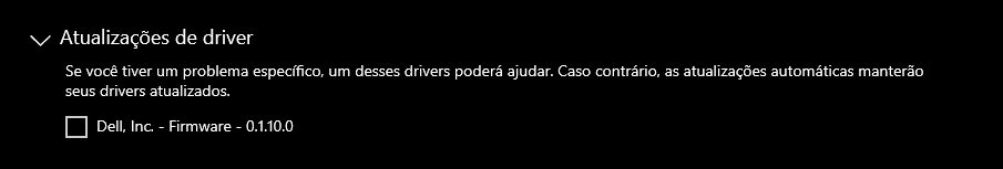

Edgix Postado 25/Jul, 2021 Compartilhar Postado 25/Jul, 2021 (editado) Recentemente eu peguei um laptop Dell Inspiron i15 3576 com Windows 10 Home SL Original, quando eu olhei nas atualizações opcionais estava escrito "Dell Inc - 0.1.10.0", então eu resolvi baixar, logo após isso meu notebook reiniciou e ele começou a atualização de BIOS, a atualização foi um sucesso mas depois de um tempo eu resolvi formatar o notebook, quando eu olhei novamente no Windows Update apareceu a MESMA Update de antes. Então eu estou na dúvida se eu instalou ou não essa update. Isso vai corromper minha BIOS?, se sim eu ainda posso recuperar o notebook? Editado 25/Jul, 2021 por Edgix Link para o comentário https://www.baboo.com.br/forum/index.php?/topic/2241-windows-update-atualiza%C3%A7%C3%A3o-de-firmware/ Compartilhar em outros sites More sharing options...
bbainfo Postado 27/Jul, 2021 Compartilhar Postado 27/Jul, 2021 Em 25/07/2021 at 12:21, Edgix disse: Recentemente eu peguei um laptop Dell Inspiron i15 3576 com Windows 10 Home SL Original, quando eu olhei nas atualizações opcionais estava escrito "Dell Inc - 0.1.10.0", então eu resolvi baixar, logo após isso meu notebook reiniciou e ele começou a atualização de BIOS, a atualização foi um sucesso mas depois de um tempo eu resolvi formatar o notebook, quando eu olhei novamente no Windows Update apareceu a MESMA Update de antes. Então eu estou na dúvida se eu instalou ou não essa update. Isso vai corromper minha BIOS?, se sim eu ainda posso recuperar o notebook? Se o BIOS já está atualizado para a última versão, você não precisa instalar essa atualização. Link para o comentário https://www.baboo.com.br/forum/index.php?/topic/2241-windows-update-atualiza%C3%A7%C3%A3o-de-firmware/#findComment-9889 Compartilhar em outros sites More sharing options...

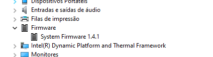

Edgix Postado 27/Jul, 2021 Autor Compartilhar Postado 27/Jul, 2021 27 minutos atrás, bbainfo disse: Se o BIOS já está atualizado para a última versão, você não precisa instalar essa atualização. Mas aparentemente o driver não estava atualizado, no gerenciador de dipositivos dizia "System Firmware 1.4.1" Link para o comentário https://www.baboo.com.br/forum/index.php?/topic/2241-windows-update-atualiza%C3%A7%C3%A3o-de-firmware/#findComment-9896 Compartilhar em outros sites More sharing options...
bbainfo Postado 27/Jul, 2021 Compartilhar Postado 27/Jul, 2021 13 minutos atrás, Edgix disse: Mas aparentemente o driver não estava atualizado, no gerenciador de dipositivos dizia "System Firmware 1.4.1" Então você pode aplicar a atualização. Link para o comentário https://www.baboo.com.br/forum/index.php?/topic/2241-windows-update-atualiza%C3%A7%C3%A3o-de-firmware/#findComment-9898 Compartilhar em outros sites More sharing options...
Edgix Postado 27/Jul, 2021 Autor Compartilhar Postado 27/Jul, 2021 (editado) 40 minutos atrás, bbainfo disse: Então você pode aplicar a atualização. Mesmo que a BIOS esteja atualizada? Ele vai refazer o update? Editado 27/Jul, 2021 por Edgix Link para o comentário https://www.baboo.com.br/forum/index.php?/topic/2241-windows-update-atualiza%C3%A7%C3%A3o-de-firmware/#findComment-9899 Compartilhar em outros sites More sharing options...

Administrador Baboo Postado 28/Jul, 2021 Administrador Compartilhar Postado 28/Jul, 2021 Não existe possibilidade de erro na atualização de firmware via Windows Update. Além do firmware ser baixado e "instalado" somente depois dele ser verificado e não estar corrompido, o firmware antigo é recolocado caso a instalação do firmware novo resulte em falha. Além disso, somente componentes que suportam atualização de firmware via CFU são atualizados . CFU é o modelo de atualização de firmware criado pela Microsoft e detalhado em https://blogs.windows.com/windowsdeveloper/2018/10/17/introducing-component-firmware-update/ 2 []s Aurélio “Baboo” Link para o comentário https://www.baboo.com.br/forum/index.php?/topic/2241-windows-update-atualiza%C3%A7%C3%A3o-de-firmware/#findComment-9911 Compartilhar em outros sites More sharing options...

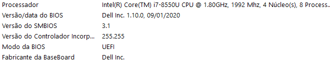

Edgix Postado 28/Jul, 2021 Autor Compartilhar Postado 28/Jul, 2021 (editado) 57 minutos atrás, bbainfo disse: Mas você postou que não estava atualizada. Somente o Driver "System Firmware 1.4.1" aparentemente esta desatualizado a BIOS ja esta atualizada. E esse driver tem alguma coisa a ver com a BIOS/UEFI? Ou eu estou falando bobagens e eu não preciso me preocupar com isso? Editado 28/Jul, 2021 por Edgix Link para o comentário https://www.baboo.com.br/forum/index.php?/topic/2241-windows-update-atualiza%C3%A7%C3%A3o-de-firmware/#findComment-9914 Compartilhar em outros sites More sharing options...
Edgix Postado 28/Jul, 2021 Autor Compartilhar Postado 28/Jul, 2021 20 horas atrás, Baboo disse: Não existe possibilidade de erro na atualização de firmware via Windows Update. Além do firmware ser baixado e "instalado" somente depois dele ser verificado e não estar corrompido, o firmware antigo é recolocado caso a instalação do firmware novo resulte em falha. Além disso, somente componentes que suportam atualização de firmware via CFU são atualizados . CFU é o modelo de atualização de firmware criado pela Microsoft e detalhado em https://blogs.Windows.com/windowsdeveloper/2018/10/17/introducing-component-firmware-update/ Ah sim, no meu caso eu atualizei o firmware pelo Windows Update, como eu comentei acima, apareceu a mesma update depois que eu formatei o notebook, quando eu entrei no gerenciador de dispositivos apareceu "System Firmware 1.4.1", esse driver não era pra estar na mesma versão que a da BIOS/UEFI (1.10.0)? Link para o comentário https://www.baboo.com.br/forum/index.php?/topic/2241-windows-update-atualiza%C3%A7%C3%A3o-de-firmware/#findComment-9939 Compartilhar em outros sites More sharing options...
bbainfo Postado 30/Jul, 2021 Compartilhar Postado 30/Jul, 2021 Em 27/07/2021 at 22:12, Edgix disse: Somente o Driver "System Firmware 1.4.1" aparentemente esta desatualizado a BIOS ja esta atualizada. E esse driver tem alguma coisa a ver com a BIOS/UEFI? Ou eu estou falando bobagens e eu não preciso me preocupar com isso? Esse driver é a BIOS UEFI. Link para o comentário https://www.baboo.com.br/forum/index.php?/topic/2241-windows-update-atualiza%C3%A7%C3%A3o-de-firmware/#findComment-9953 Compartilhar em outros sites More sharing options...
Edgix Postado 30/Jul, 2021 Autor Compartilhar Postado 30/Jul, 2021 6 horas atrás, bbainfo disse: Esse driver é a BIOS UEFI. mas porque no gerenciador de dispositivos aparece a versão "1.4.1", enquanto no msinfo32 aparece "'1.10.0? Link para o comentário https://www.baboo.com.br/forum/index.php?/topic/2241-windows-update-atualiza%C3%A7%C3%A3o-de-firmware/#findComment-9955 Compartilhar em outros sites More sharing options...
