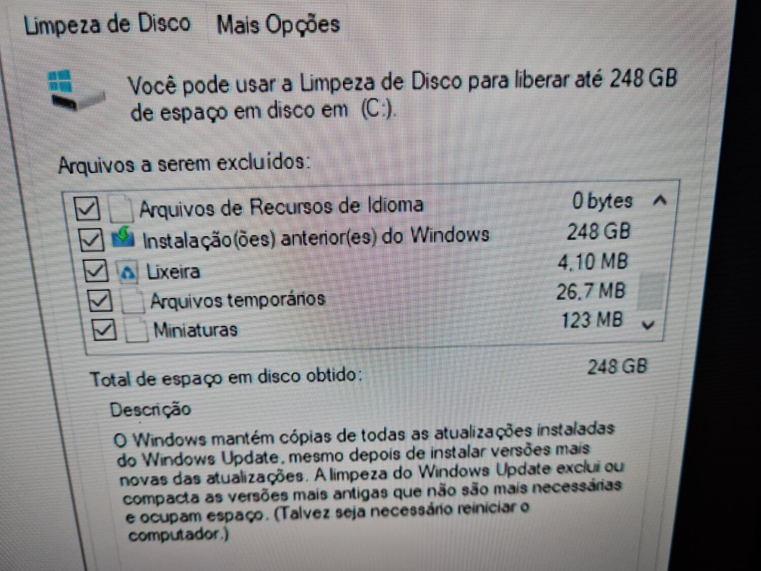

Rafaribeiro Postado 8/Mai, 2021 Compartilhar Postado 8/Mai, 2021 Olá! Notei que, em um Windows 10 OEM original daqui, o total de armazenamento ocupado é em torno de 250 GB. A Limpeza de Disco desse PC mostrou mais de 240 GB de Instalações antigas do Windows. Esse Windows é OEM por influência de técnicos de informática pelo preço (sabemos hoje que é destinado aos fabricantes) e teria influência nesse dado da Limpeza de Disco? Link para o comentário https://www.baboo.com.br/forum/index.php?/topic/1906-limpeza-de-disco-excluindo-o-windows/ Compartilhar em outros sites More sharing options...
bbainfo Postado 10/Mai, 2021 Compartilhar Postado 10/Mai, 2021 Em 08/05/2021 at 15:13, Rafaribeiro disse: Olá! Notei que, em um Windows 10 OEM original daqui, o total de armazenamento ocupado é em torno de 250 GB. A Limpeza de Disco desse PC mostrou mais de 240 GB de Instalações antigas do Windows. Esse Windows é OEM por influência de técnicos de informática pelo preço (sabemos hoje que é destinado aos fabricantes) e teria influência nesse dado da Limpeza de Disco? Modelo de licenciamento/tipos de chaves de ativação nada tem relação com uso do espaço em disco pelo Windows. Instalações anteriores crescem a medida que novas versões do Windows 10 são instaladas via update ou pelo "upgrade assistant" e ele armazena uma cópia das pastas (C:\Windows.old) do seu disco antes da atualização para que se algo de errado ocorrer, você consiga voltar ao estado original de antes do update. Após o update, se nenhum problema foi encontrado, excluir "versões anteriores do Windows" via Limpeza de Disco é recomendado para liberar espaço no HD/SSD. Link para o comentário https://www.baboo.com.br/forum/index.php?/topic/1906-limpeza-de-disco-excluindo-o-windows/#findComment-7635 Compartilhar em outros sites More sharing options...

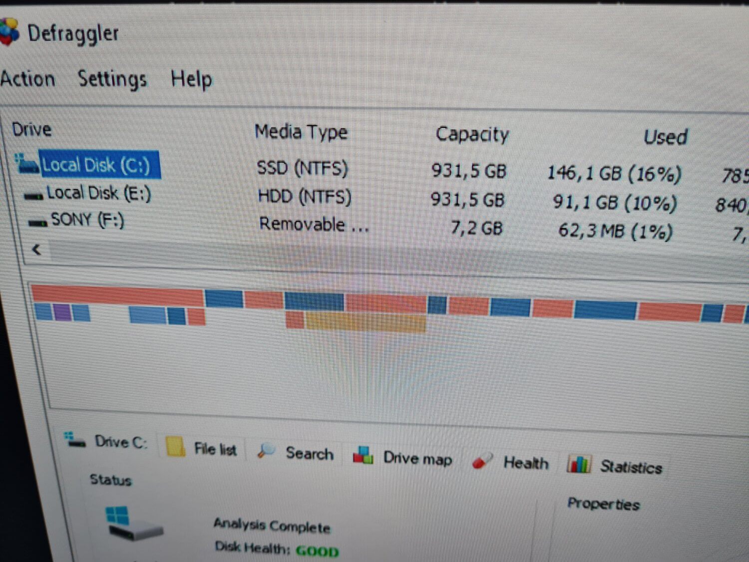

Rafaribeiro Postado 11/Mai, 2021 Autor Compartilhar Postado 11/Mai, 2021 É que a Limpeza de Disco mostra que tem 248 GB desnecessários e o Defraggler mostra que é próximo do armazenamento ocupado. Link para o comentário https://www.baboo.com.br/forum/index.php?/topic/1906-limpeza-de-disco-excluindo-o-windows/#findComment-7648 Compartilhar em outros sites More sharing options...
Rafaribeiro Postado 28/Mai, 2021 Autor Compartilhar Postado 28/Mai, 2021 Foi executado chkdsk X: /r /offlinescanandfix nos dois armazenamentos e resolveu fragmentação analisada pelo Defraggler mas a Limpeza de Disco ainda mostra quase 250 GB de instalações anteriores. Link para o comentário https://www.baboo.com.br/forum/index.php?/topic/1906-limpeza-de-disco-excluindo-o-windows/#findComment-8191 Compartilhar em outros sites More sharing options...

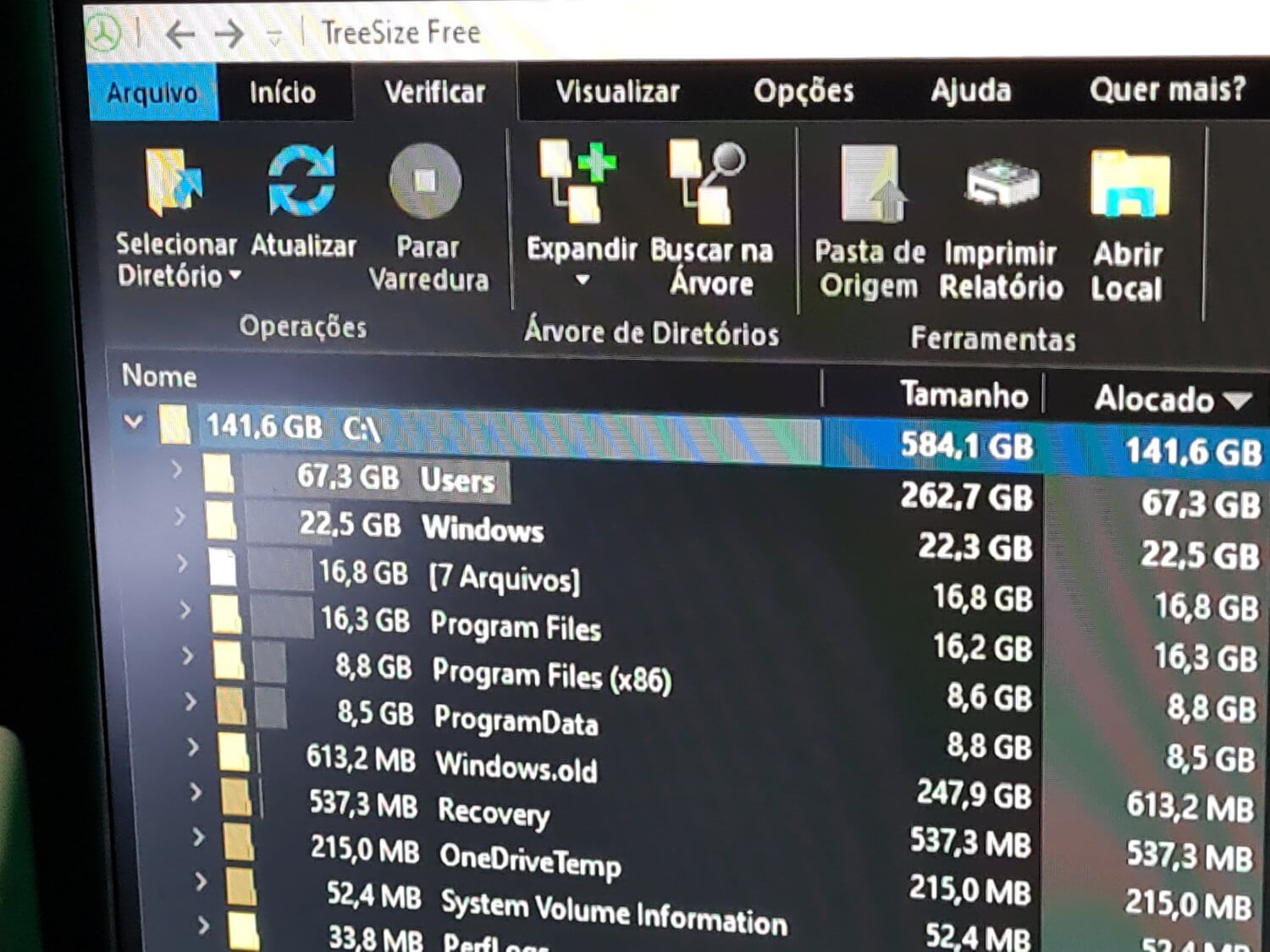

Solução bbainfo Postado 28/Mai, 2021 Solução Compartilhar Postado 28/Mai, 2021 (editado) 9 horas atrás, Rafaribeiro disse: Foi executado chkdsk X: /r /offlinescanandfix nos dois armazenamentos e resolveu fragmentação analisada pelo Defraggler mas a Limpeza de Disco ainda mostra quase 250 GB de instalações anteriores. Desculpe se não entendi bem, mas você chegou a executar a limpeza de disco realmente ou você está somente verificando o que ela mostra para você? Execute o TreeSize Free no disco C:, ordene pela pasta de maior utilização e cole um print de tela aqui por favor. Editado 28/Mai, 2021 por bbainfo Link para o comentário https://www.baboo.com.br/forum/index.php?/topic/1906-limpeza-de-disco-excluindo-o-windows/#findComment-8193 Compartilhar em outros sites More sharing options...
Ramon Postado 28/Mai, 2021 Compartilhar Postado 28/Mai, 2021 (editado) 8 horas atrás, Kayan disse: Já tive um problema onde essa pasta "Windows.old" não era removida. Tive que alterar as permissões dela e deletar manualmente pelo explorer. Já enfrentei isso, mas ao invés de alterar as permissões, habilitei a conta de Administrador e fiz direto por ela Editado 28/Mai, 2021 por Ramon ”Seja um parâmetro de qualidade. Algumas pessoas não estão acostumadas a um ambiente onde a excelência é esperada.” - S. P. Jobs YouTube: (uma distração nas horas vagas): https://YouTube.com/channel/UCsMIXDMS6owCM9WbWErF8LA Laptop - MacBook Pro 16" M1 Max | 64GB RAM | 2TB - macOS Ventura Laptop - Alienware m15 R7 | i7-12700H | 32GB RAM DDR5 | RTX 3070 Ti | 1TB - Windows 11 Pro Link para o comentário https://www.baboo.com.br/forum/index.php?/topic/1906-limpeza-de-disco-excluindo-o-windows/#findComment-8219 Compartilhar em outros sites More sharing options...
Rafaribeiro Postado 29/Mai, 2021 Autor Compartilhar Postado 29/Mai, 2021 Em 28/05/2021 at 09:58, bbainfo disse: Desculpe se não entendi bem, mas você chegou a executar a limpeza de disco realmente ou você está somente verificando o que ela mostra para você? Execute o TreeSize Free no disco C:, ordene pela pasta de maior utilização e cole um print de tela aqui por favor. Somente verificando esse dado. Link para o comentário https://www.baboo.com.br/forum/index.php?/topic/1906-limpeza-de-disco-excluindo-o-windows/#findComment-8230 Compartilhar em outros sites More sharing options...
bbainfo Postado 1/Jun, 2021 Compartilhar Postado 1/Jun, 2021 Em 29/05/2021 at 19:30, Rafaribeiro disse: Somente verificando esse dado. Tente executar de fato a limpeza. Link para o comentário https://www.baboo.com.br/forum/index.php?/topic/1906-limpeza-de-disco-excluindo-o-windows/#findComment-8297 Compartilhar em outros sites More sharing options...
Rafaribeiro Postado 2/Jun, 2021 Autor Compartilhar Postado 2/Jun, 2021 12 horas atrás, bbainfo disse: Tente executar de fato a limpeza. Deu certo, aquela informação estava errada. Obrigado! Link para o comentário https://www.baboo.com.br/forum/index.php?/topic/1906-limpeza-de-disco-excluindo-o-windows/#findComment-8320 Compartilhar em outros sites More sharing options...
