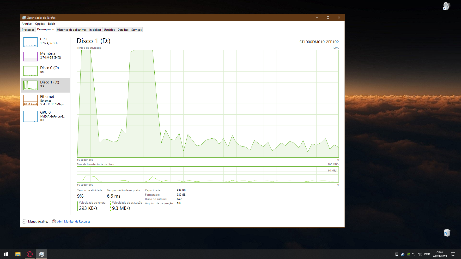

Kalashnikovy Postado 25/Set, 2019 Compartilhar Postado 25/Set, 2019 (editado) Edit 1: Houve um erro de digitação em uma informação quando eu disse o tamanho do SSD, já consertei (40 -> 240) Edit 2: Eu já formatei o computador, não resolveu Olá, Eu assisti o vídeo inteiro, apliquei todas as possíveis soluções apresentadas, e continuo com o problema do HD em 100%. Meu caso é um pouquinho diferente, então vou explicar. Bom, meu Windows 10 x64 (Versão 1903 | Comp. 18362.30) está instalado no SSD (Kingston240 GB), e também tenho um HD de 1TB. Eu estou usando o Windows, e independente da situação (posso estar ouvindo uma música no YouTube, ou rodando um jogo pesado) meu HD bate picos de 100% (aleatoriamente) de uso por 1~2 segundos, e volta para seu uso normal. Junto com esse pico, se um áudio estiver sendo reproduzido, há uma "robotização" do áudio que dura EXATAMENTE o tempo que o HD 1TB bateu 100%. Se algo do HD estiver sendo executado e ocorrer o pico de 100%, o sistema fica levemente (porém notável e incômodo) mais lento. Antes de mais nada, gostaria de dizer que levar em uma assistência técnica não é uma opção. Infelizmente, na minha cidade (interior de SP) há apenas duas assistências, e não são nem um pouco confiáveis. (exemplo disso quando meu amigo foi perguntar quanto eles cobravam para trocar um HD interno de um Desktop, e cobraram R$500. Ainda bem que ele me perguntou antes, que apesar de não ser um deus da informática, sei algumas coisas bem básicas) Eu não sei mais o que fazer, estou há dias tentando resolver. Configuração do meu computador Intel Core i7 7700K 4,5GHz MSI B250 Gaming M3 8GB (2x4) RAM HyperX 2400 EVGA GEFORCE GTX980 ACX 2.0 SC CoolerMaster Master Liquid CM 240 AMD XFX XT 600W Periféricos conectados PCYES Axion Otemu RGB Redragon King Cobra M711 Tritton Ax 720 Pro+ 7.1 Editado 25/Set, 2019 por Kalashnikovy Link para o comentário https://www.baboo.com.br/forum/index.php?/topic/652-27-solu%C3%A7%C3%B5es-para-o-problema-do-disco-a-100/#findComment-3743 Compartilhar em outros sites More sharing options...
bbainfo Postado 25/Set, 2019 Compartilhar Postado 25/Set, 2019 25 minutos atrás, Kalashnikovy disse: Eu assisti o vídeo inteiro, apliquei todas as possíveis soluções apresentadas, e continuo com o problema do HD em 100%. Alguns passos do vídeo do Baboo sobre o "HD100" não irão funcionar para você, pois ele supõe que o HD seja o seu armazenamento principal, ou seja, o Windows esteja instalado nele, o que não é o seu caso. 25 minutos atrás, Kalashnikovy disse: Eu estou usando o Windows, e independente da situação (posso estar ouvindo uma música no YouTube, ou rodando um jogo pesado) meu HD bate picos de 100% (aleatoriamente) de uso por 1~2 segundos, e volta para seu uso normal. Primeiro: ouvir música no YouTube não está usando o HD e sim o SSD, que é onde a pasta Arquivos de Programas está instalada e onde por padrão os navegadores são instalados. Isso só seria verdadeiro se você instalasse o navegador que utiliza para abrir o YouTube no HD. Segundo: picos de 100% que duram segundos não é considerado o problema de "HD100" citado no vídeo. Isso é comum em HDs. 29 minutos atrás, Kalashnikovy disse: Se algo do HD estiver sendo executado e ocorrer o pico de 100%, o sistema fica levemente (porém notável e incômodo) mais lento. Não tem como o sistema operacional ficar lento se a leitura/gravação deste sistema está no SSD e não no HD. Essa "instabilidade" que você vê no seu sistema tem relação com outra coisa que não o HD. A "robotização" pode ser um problema com o driver de áudio instalado ou com o chip de áudio da placa-mãe (hardware). Se você ao abrir um filme, percebe que o arquivo não abre, demora para abrir ou apresenta problemas no meio da reprodução, eu diria que você tem um problema grave no seu HD. Qualquer HD por mais antigo que seja consegue dar conta de um arquivo de áudio/vídeo. 1 Link para o comentário https://www.baboo.com.br/forum/index.php?/topic/652-27-solu%C3%A7%C3%B5es-para-o-problema-do-disco-a-100/#findComment-3745 Compartilhar em outros sites More sharing options...
Kalashnikovy Postado 25/Set, 2019 Compartilhar Postado 25/Set, 2019 1 hora atrás, bbainfo disse: Alguns passos do vídeo do Baboo sobre o "HD100" não irão funcionar para você, pois ele supõe que o HD seja o seu armazenamento principal, ou seja, o Windows esteja instalado nele, o que não é o seu caso. Primeiro: ouvir música no YouTube não está usando o HD e sim o SSD, que é onde a pasta Arquivos de Programas está instalada e onde por padrão os navegadores são instalados. Isso só seria verdadeiro se você instalasse o navegador que utiliza para abrir o YouTube no HD. Segundo: picos de 100% que duram segundos não é considerado o problema de "HD100" citado no vídeo. Isso é comum em HDs. Não tem como o sistema operacional ficar lento se a leitura/gravação deste sistema está no SSD e não no HD. Essa "instabilidade" que você vê no seu sistema tem relação com outra coisa que não o HD. A "robotização" pode ser um problema com o driver de áudio instalado ou com o chip de áudio da placa-mãe (hardware). Se você ao abrir um filme, percebe que o arquivo não abre, demora para abrir ou apresenta problemas no meio da reprodução, eu diria que você tem um problema grave no seu HD. Qualquer HD por mais antigo que seja consegue dar conta de um arquivo de áudio/vídeo. 1. Eu não instalo meu navegador no SSD 2. É comum desde que não atrapalhe o desempenho do sistema, certo? E como eu vou identificar essa outra coisa? Já formatei o computador, troquei as memórias de slot, baixei drivers pelo site da própria placa-mãe, pelo próprio site da intel, já tentei Slim Drivers, eu já não sei mais o que fazer. E não, nenhum problema quando estou reproduzindo séries no reprodutor de vídeos do Windows. Link para o comentário https://www.baboo.com.br/forum/index.php?/topic/652-27-solu%C3%A7%C3%B5es-para-o-problema-do-disco-a-100/#findComment-3747 Compartilhar em outros sites More sharing options...
nwtech Postado 25/Set, 2019 Compartilhar Postado 25/Set, 2019 3 horas atrás, Kalashnikovy disse: 1. Eu não instalo meu navegador no SSD 2. É comum desde que não atrapalhe o desempenho do sistema, certo? E como eu vou identificar essa outra coisa? Já formatei o computador, troquei as memórias de slot, baixei drivers pelo site da própria placa-mãe, pelo próprio site da intel, já tentei Slim Drivers, eu já não sei mais o que fazer. E não, nenhum problema quando estou reproduzindo séries no reprodutor de vídeos do Windows. • Instale os seus programas e jogos em geral no seu SSD, deixe o seu HD apenas para os seus arquivos (fotos, vídeos e músicas). • Não utilize nenhum tipo de otimizador ou atualizador de drivers. • Troque o seu driver NVIDIA, por experiência o último tem provocado instabilidade no meu sistema e crash em meu jogo. É típico nvidia lançar um driver que prejudica a estabilidade do Windows ou de algum jogo. Então recomendo-o remover esse driver e instalar outro para testes. • Desfragmente o seu HD e SSD com o Defraggler. (Desfragmente de preferência até deixar o mínimo do mínimo fragmentado) • Remova os drivers instalados pelo atualizador de drivers e instale-os diretamente pelo Windows Update, apenas aquele que o WP não achar você instala via site do fabricante. (outro artigo) • Remova qualquer anti-vírus de terceiros e instale o Kaspersky Cloud Free 2020 (se você utiliza alguma versão paga - mantenha). Link para o comentário https://www.baboo.com.br/forum/index.php?/topic/652-27-solu%C3%A7%C3%B5es-para-o-problema-do-disco-a-100/#findComment-3748 Compartilhar em outros sites More sharing options...
bbainfo Postado 25/Set, 2019 Compartilhar Postado 25/Set, 2019 11 horas atrás, Kalashnikovy disse: 1. Eu não instalo meu navegador no SSD 2. É comum desde que não atrapalhe o desempenho do sistema, certo? 1. Qual o propósito do SSD se você altera o caminho de instalação de programas para o HD? Usar somente o Windows no SSD? Está fazendo errado amigo. 2. Veja, o sistema que eu estou comentando é o Sistema Operacional Windows, o qual você instalou no SSD e não no HD correto? Siga os passos do colega ali de cima e veja se melhora. Como ele disse, você deve usar o HD para armazenamento de fotos, vídeos e jogos. Jogos mais leves dependendo do tamanho do SSD e do espaço livre você pode instalar nele mesmo. Link para o comentário https://www.baboo.com.br/forum/index.php?/topic/652-27-solu%C3%A7%C3%B5es-para-o-problema-do-disco-a-100/#findComment-3756 Compartilhar em outros sites More sharing options...
bbainfo Postado 25/Set, 2019 Compartilhar Postado 25/Set, 2019 11 horas atrás, Kalashnikovy disse: E não, nenhum problema quando estou reproduzindo séries no reprodutor de vídeos do Windows. Sim porque o reprodutor do Windows está no SSD. Ou seja, pode ser que você tenha algo de errado no seu HD. Nesse caso nenhum "driver" milagroso irá corrigir isso. Não se instala driver para o HD. Você tem driver para sua controladora SATA. O qual recomendo remover qualquer um que seja e usar o driver da controladora SATA padrão do Windows. Link para o comentário https://www.baboo.com.br/forum/index.php?/topic/652-27-solu%C3%A7%C3%B5es-para-o-problema-do-disco-a-100/#findComment-3757 Compartilhar em outros sites More sharing options...
marcosmelo Postado 3/Dez, 2020 Compartilhar Postado 3/Dez, 2020 Meu caso é justamente o que um usuário colocou aqui. Tudo que tenho no computador está instalado no SSD, porém acontecem picos de 100% no HD (WDC) de 1tb que não tem nada instalado. E quando isso acontece dá umas travadas no mesmo espaço de tempo. Pelo que pesquisei no fórum isso não é considerado um problema de hd 100, pois acontecem apenas picos. Alguém poderia me ajudar? Obrigado! Link para o comentário https://www.baboo.com.br/forum/index.php?/topic/652-27-solu%C3%A7%C3%B5es-para-o-problema-do-disco-a-100/#findComment-5195 Compartilhar em outros sites More sharing options...
Administrador Baboo Postado 3/Dez, 2020 Autor Administrador Compartilhar Postado 3/Dez, 2020 Inicialmente execute o WD LIfeguard testando-o e depois chkdsk d: /r (substitua D: pela letra correta do HD).. []s Aurélio “Baboo” Link para o comentário https://www.baboo.com.br/forum/index.php?/topic/652-27-solu%C3%A7%C3%B5es-para-o-problema-do-disco-a-100/#findComment-5196 Compartilhar em outros sites More sharing options...
bbainfo Postado 3/Dez, 2020 Compartilhar Postado 3/Dez, 2020 Meu caso é justamente o que um usuário colocou aqui. Tudo que tenho no computador está instalado no SSD, porém acontecem picos de 100% no HD (WDC) de 1tb que não tem nada instalado. E quando isso acontece dá umas travadas no mesmo espaço de tempo. Pelo que pesquisei no fórum isso não é considerado um problema de hd 100, pois acontecem apenas picos. Alguém poderia me ajudar? Obrigado! Marcos, Além do que o Baboo já recomendou, no momento em que os picos de 100% ocorrerem no HD, abra o Monitor de Recursos (Clique em Iniciar>digite resmon>tecle Enter). Selecione a aba Disco, e na coluna horizontal do meio "Atividade do Disco" enumere por Total (B/s) do maior pro menor e tente capturar a tela mostrando qual o arquivo que está sendo mais acessado baseado na letra do volume do HD. Link para o comentário https://www.baboo.com.br/forum/index.php?/topic/652-27-solu%C3%A7%C3%B5es-para-o-problema-do-disco-a-100/#findComment-5198 Compartilhar em outros sites More sharing options...
