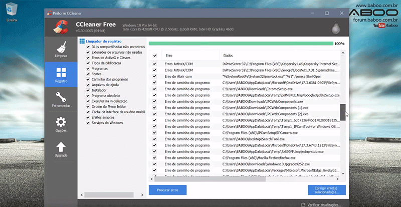

Dica errada 1: Limpar ou otimizar o Registro
Muitos aplicativos tem a opção de "limpar o Registro" ou "otimizar o Registro", como se otimização e limpeza do Registro fossem necessárias - mas isso é fantasioso.
O Registro que é a "espinha dorsal" do Windows, tendo cerca de 2,5 milhões de chaves únicas, isto é, são dois milhões e meio de chaves que definem o funcionamento e configuração de programas, extensões, DLLs, configurações do Windows e dos demais aplicativos, etc.
Os arquivos que compõem o Registro estão na pasta C:\Windows\System32\Config e totalizam em média 150MB, sendo lidos em pouco mais de 1 segundo(!) durante a inicialização do Windows. Se algumas dessas linhas (chaves) referenciam ou apontam para arquivos inexistentes, isso não afeta em nada a performance do Windows.
É errado achar que você apagar essas linhas deixará o Windows mais leve ou mais rápido. A única "otimização" que acontece nesse caso é visual, pois operacionalmente não muda nada. Você está eliminando linhas (chaves) que não estavam deixando o Windows lento, e a remoção delas obviamente não deixará o Windows mais rápido.
Limpador do Registro do CCleaner: dispensável
Dica: eu abordo em detalhes o Registro do Windows nos meus cursos de Manutenção do Windows

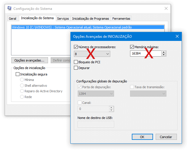

Dica errada 2: Opções Avançadas do MSCONFIG
Esse é a principal dica errada divulgada por sites e youtubers: eles acham que você deve executar o MSCONFIG > Inicialização do Sistema > Opções avançadas e clicar nas duas opções principais que estão desclicadas: Número de processadores e Memória máxima para deixar o Windows mais rápido assim que o computador for reiniciado.
Nada mais ERRADO do que isso! Aquelas duas opções estão desclicadas pois desta maneira o Windows estará configurado para utilizar todos os processadores (cores) e memória RAM disponíveis no computador. Então por que essas opções existem? Elas existem pelo motivo contrário ao que esses profissionais alegam: essas opções existem para deixar o seu Windows mais lento!
Você deve estar pensando: "BABOO, você está doido! Por que eu vou querer um Windows mais lento?"
Você vai querer o Windows mais lento se você for um desenvolvedor que precisa testar o seu aplicativo em um computador mais lento e/ou com pouca memória RAM sem que ele seja executado em uma máquina virtual por causa das limitações existentes nesse cenário.
Estas duas opções permitem que você configure o Windows para utiliza menos processadores e memória RAM para simular um computador mais lento, permitindo que você teste seu aplicativo nesse hardware limitado.
Clicar essas duas opções é um erro clássico!
Se você clicar nessas duas opções visando configurar o número máximo de processadores e o máximo de memória RAM, isso não deixará o Windows mais rápido do que essas opções estiverem desclicadas (que é a configuração padrão delas).
É engraçado saber que essas opções fazem exatamente o contrário do que esses "profissionais" alegam ?

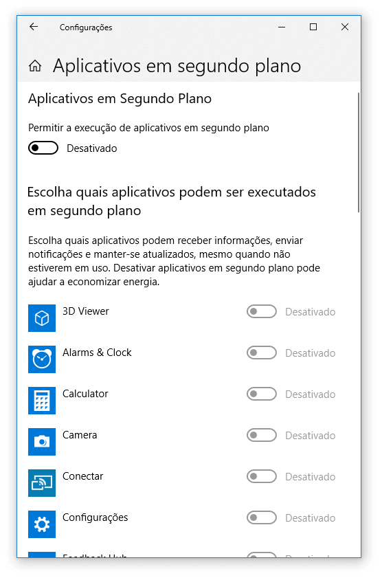

Dica errada 4: Aplicações Modernas afetam o desempenho do Windows
aplicacoes-modernas-uso-cpu.pngEsse é outro erro comum. Como o Windows 10 vem com diversas Aplicações Modernas e outras são baixadas automaticamente, aparecendo no Menu Iniciar, muitos culpam elas por qualquer problema de desempenho no Windows.
Isso não faz nenhum sentido, pois as Aplicações Modernas são similares aos serviços do Windows: elas utilizam muito pouca CPU e memória RAM, e elas são automaticamente suspensas quando estão em segundo plano, ou seja, assim que você executa um programa, ela automaticamente "congela" e não utiliza mais CPU.
Além disso, o Windows 10 permite que você defina quais aplicações podem ser executadas em segundo plano.
Essa funcionalidade não tem relação com consumo de CPU ou desempenho do Windows, mas sim com a duração da bateria.
Isso acontece pois mesmo que alguma Aplicação Moderna esteja suspensa (pois algum programa está sendo executado em primeiro plano), ela consome um pouco mais de bateria do que se ela não estivesse funcionando.
Então neste caso, se você estiver usando um notebook, laptop ou tablet, você consegue desabilitar essas aplicações para ter mais tempo de uso do seu dispositivo.
