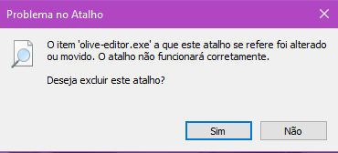

Esse programa não estava aparecendo no painel de controle, então usei o artigo do @Baboohttps://www.Baboo.com.br/Windows-10/dicas-tutoriais-Windows/como-remover-manualmente-um-programa/2/#split_content para removê-lo manualmente, comecei seguindo as instruções de apagar a pastas e até aí tudo bem, mas na hora de ir para o editor de Registro, não encontrei nenhuma chave referente a ele. Mesmo assim fui na área de trabalho remover o atalho, porque achei que mesmo assim tinha conseguido concluir o processo, mas me apareceu isso: image.png.5b8716c33d7f578879cab7ee871d91b0.png  O estranho que clico para abri e apareci isso:
image.png.bfefd986ac0816342fcbd5231a36ebe4.png  Agora eu não se se ele foi removido.

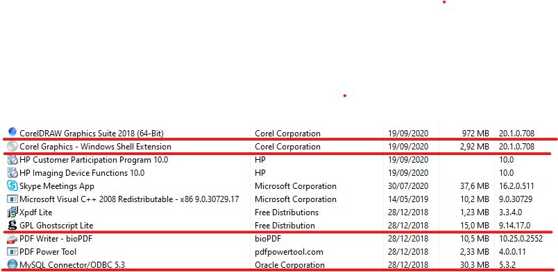

Além disso, analisando as pastas no computador, fiquei muito desconfiado do que encontrei, gostaria de ajuda nisso também!
"Arquivos e programas(x86)" - image.png.8516e6548dcbc6c75a0aae8af73c01fe.png
"ProgramData" - image.png.962c8b8f551c8e8e9fde35cec6573e75.png image.png.1826ef368d3781dcfc3d1876d804cdc4.png
"APPDATA/roaming" - image.png.5b0f8d743f7920b59f930854cbe5e130.png
"APPDATA/localLow" -image.png.8e1857aaf1afdf59735d20c7b53d6f6e.png
"APPDATA/local" - image.png.ea603f2acf827cd17b6b98eff611d8a8.png
Bom, eu sei que é muita informação, queria ajuda para resolver o primeiro problema que está no título, mas essas pastas que estou mostrando me deixou bastante intrigado, pois o MCAFee, Opera e KMS (pastas destes também estão em outros locais) não são programas que eu tenho e nem esses últimos que nem sei a que se referem, e estou com receio que estejam de alguma forma maliciosa no meu PC. Nota: esse PC não era meu, então as datas mais antigas podem ter sido baixadas coisas de origens não confiáveis e eu não tenho noção. Eu vi o curso gratuito de Windows já fiz praticamente todas as verificações recomendas, e hoje em dia utilizo o Kaspersky e o MalwareBytes.

Devido a presença do "KMSAuto" e como explicado no vídeo do Baboo sobre ativadores piratas, eu desconfio que o seu computador possa ter sido "crackeado".
Não há remoção de crack / ativador do Windows que funcione somente deletando pastas pois ele altera chaves / permissões / pastas do sistema aos montes e por isso a recomendação é fazer uma instalação limpa do sistema operacional inclusive deletando TODAS as partições do HD/SSD.
Quanto ao Olive Editor, você o removeu sim, pois as mensagens que você printou mostram que o Windows não pode encontrar o atalho para ele (justamente por ter sido excluído).

Bom, eu realmente não sabia disso, no caso terei que falar com o antigo dono do PC (meu pai kkkkk) e ver se alguém fez isso pra ele. Mas no caso de ele não saber, como faço pra verificar se esse Windows é original ou não? E se não for, o que devo fazer? Formatar essa PC, mas sem fazer backup de nada (no caso faria apenas backup de arquivos e imagens importantes)? E se não foi o Windows que foi crakeado, mas sim outro serviço, como devo proceder? E muito obrigado pela resposta!

Antivírus da McAfee instalado ou resquícios dele.
Windows ou Office pirateados.
Navegador Opera
Trojan instalado ou resquícios dele.
Novo pra mim, não sei dizer o que é.
Nossa, obrigado pela explicação, mas sobre esses resquícios, eles podem estar tendo algum impacto negativo no meu PC. E como você e o @bbainfo disseram sobre o Windows ou algum serviço crackeado, tenho uma dúvida sobre esses programas que estão aqui também, mas não de forma que eles são algum tipo de vírus, mas que foram crackeados também seguindo esse raciocínio. Esses são os programas da Corel e eu já tentei acessá-los e nunca entra, apenas aparece eles iniciando, mas nunca dá em nada: image.png.11d1db6c5bc0938d850837c7414f9d09.png Fui ver no meu painel de controle e vi isso daqui image.png.6002599e850a8d2574613776b946adf3.png  Não faço ideia o que é esse Ghostscript ( também o MySQL, PDF Power toll, pois foram baixados no mesmo dia, mas posso estar ficando paranoico kkkkkkkk)  e ainda tem um desse com o nome da distribuidora "Corel corporation" image.png.bb5f9fb82f0ef5aba9dc0bce584ef9be.png
Poderia me tirar essa dúvida também por favor, desde já agradeço.

E também sobre os resquícios do Opera e do McAffe, eu deveria apagar todas as pastas remanescentes delas e todas as chaves, ou não faz diferença? E sobre esse resto de trojan, o que devo fazer?

KMSAuto é um crack ativador para Windows e Office. Trabalhe com a hipótese que ele foi crackeado, mesmo que fosse somente o Office e formate a máquina, ainda mais sendo do seu pai.
Faça backup dos dados dele em um pendrive / HD externo ou nuvem e instale o Windows do zero.

Mas nesse caso, eu devo fazer backup dos documentos, imagens e apenas isso, e limpar o HD do PC inteiro, com tudo que sobrar nele? E com a formatação completa desse jeito, não teria risco de sobrar resquícios deste crack no meu dispositivo de armazenamento né?
Em 09/10/2021 at 13:22, Estevão disse:
Sim, é assim que se faz um backup antes de formatar um computador. Você só salva os dados mais importantes, aquilo que o cliente for precisar depois da formatação.
Se existe algum programa específico que o seu pai utilize, você também deve verificar como salvar os dados desse programa e reinstalá-lo depois da formatação.
Aconselho rodar uma varredura do Malwarebytes e do Kaspersky Virus Removal Tool nos dados do backup que você salvar para ter certeza que estão limpos e restaurá-los depois da formatação sabendo que estão livres de malwares.
