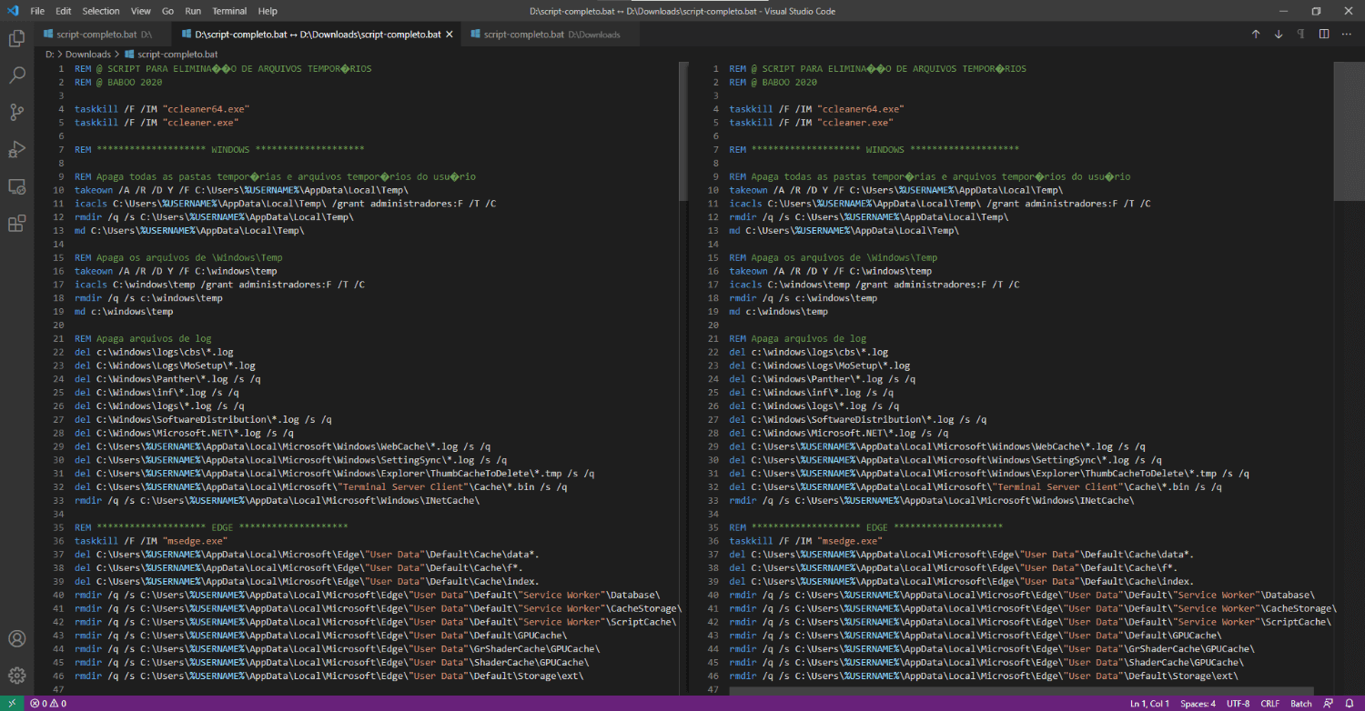

Trovalds Postado 20/Jan, 2021 Autor Compartilhar Postado 20/Jan, 2021 5 horas atrás, Baboo disse: Isso foi resolvido no dia seguinte com a atualização do script, pois em alguns casos a pasta Temp não era recriada e causava esse erro temporário.. O script que eu rodei é o mais recente, do dia 05/01/2021. Script completo. Inclusive fiquei na dúvida, baixei de novo e comparei lado a lado pra ver se não estava com o antigo por engano na máquina. Do lado esquerdo: deixo o script na raiz do D:, esse quem está programado pra rodar no agendador de tarefas e quem eu rodei manualmente e causou o erro. Do lado direito: script que acabei de baixar e colocar lado a lado pra conferir. São exatamente iguais. Grato. Link para o comentário https://www.baboo.com.br/forum/index.php?/topic/1591-script-que-substitui-o-ccleaner/#findComment-5834 Compartilhar em outros sites More sharing options...

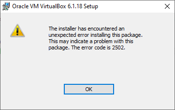

Trovalds Postado 12/Fev, 2021 Autor Compartilhar Postado 12/Fev, 2021 Depois que passei a usar o script (está como tarefa agendada semanal) estou tendo problemas com instaladores baseados em MSI. Qualquer programa que eu tente instalar apresenta os erros 2503 e 2502. Tentei algumas soluções propostas na internet e nada funcionou. Pelo que entendi tem haver com permissões das pastas TEMP. Até tentei mudar as permissões manualmente e coisa do tipo mas parece que isso não resolve (ou resolveu) o problema. Link para o comentário https://www.baboo.com.br/forum/index.php?/topic/1591-script-que-substitui-o-ccleaner/#findComment-6210 Compartilhar em outros sites More sharing options...

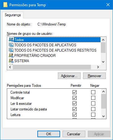

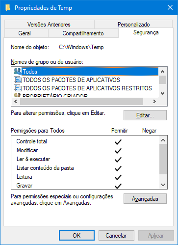

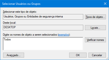

Solução Bruno N. Martins Postado 13/Fev, 2021 Solução Compartilhar Postado 13/Fev, 2021 (editado) 17 horas atrás, Trovalds disse: Depois que passei a usar o script (está como tarefa agendada semanal) estou tendo problemas com instaladores baseados em MSI. Qualquer programa que eu tente instalar apresenta os erros 2503 e 2502. Tentei algumas soluções propostas na internet e nada funcionou. Pelo que entendi tem haver com permissões das pastas TEMP. Até tentei mudar as permissões manualmente e coisa do tipo mas parece que isso não resolve (ou resolveu) o problema. Comigo aconteceu isso ontem quando fui instalar um programa em formato MSI. Consegui resolver da seguinte forma: 1. Fui nas Propriedades da pasta Temp e depois em Segurança: 2. Cliquei em Editar, depois em Adicionar, escrevi Todos e depois selecionei Todos e OK. 3. Marquei a opção Controle Total (Permitir) para Todos e salvei. O problema foi resolvido. Não sei se essa é a melhor forma de resolver, mas depois disso consegui instalar o programa normalmente. Editado 13/Fev, 2021 por Bruno 2 Link para o comentário https://www.baboo.com.br/forum/index.php?/topic/1591-script-que-substitui-o-ccleaner/#findComment-6221 Compartilhar em outros sites More sharing options...
