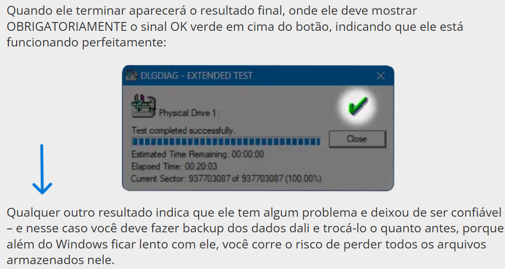

  1. Em 01/04/2025 at 19:00, Maik disse:
    Olá, estou presenciando esse erro do título ao tentar começar a verificação de um SSD nvme (modelo: IM2P33F8ABR1-256 aparentemente da marca ADATA), procurei no canal do YouTube do @Baboo e achei um comentário a respeito disso, ao clicar no link na qual apresenta a possível solução, a página não existe mais. Ao mesmo tempo em https://www.Baboo.com.br/cursos/aula-02-analise-disco-rigido-SSD-Windows-rapido-seguro-2-0/ é informado: "Qualquer outro resultado indica que ele tem algum problema e deixou de ser confiável – e nesse caso você deve fazer backup dos dados dali e trocá-lo o quanto antes, porque além do Windows ficar lento com ele, você corre o risco de perder todos os arquivos armazenados nele.", nesse caso, torna-se necessário a troca de hardware?
    A Adata tem um ferramenta própria para testar os SSDs dela.
    Utilize-a e veja o resultado.
    Download | ADATA (Brazil)

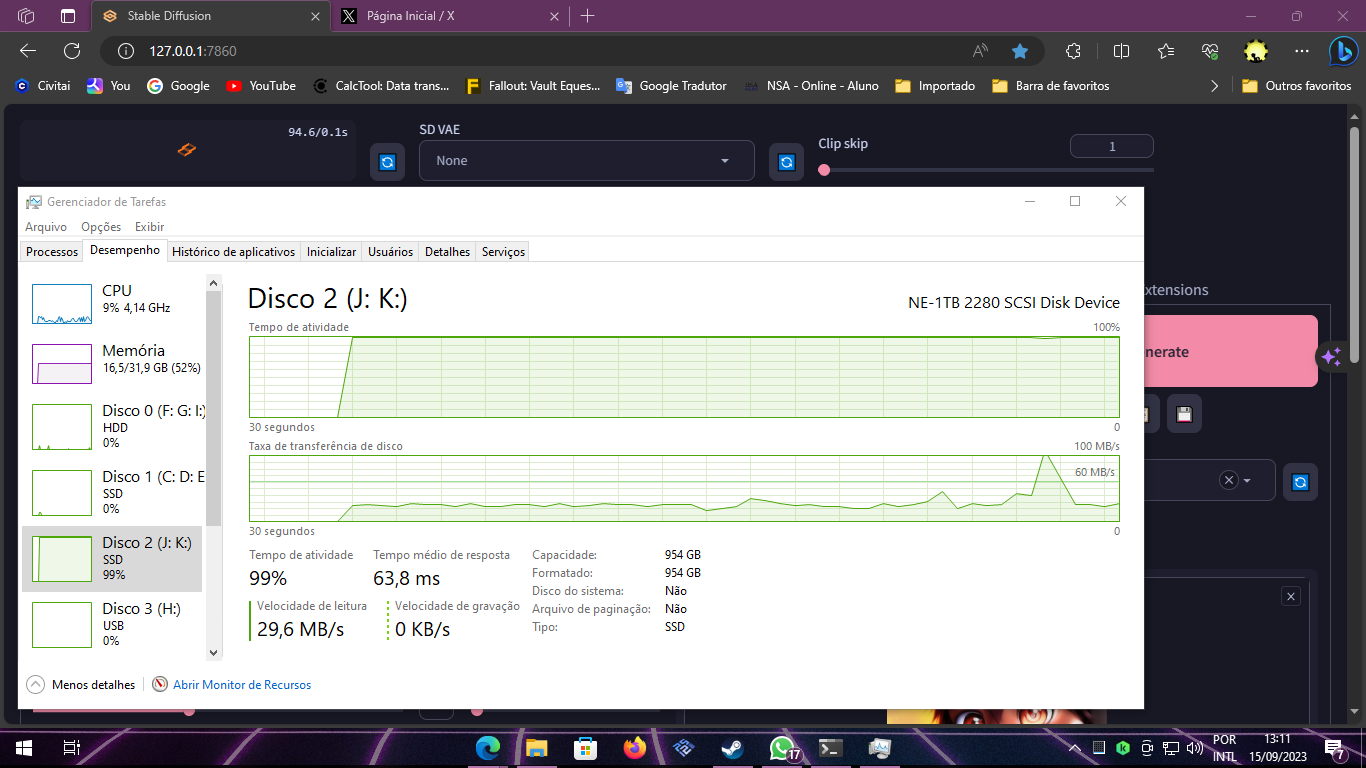

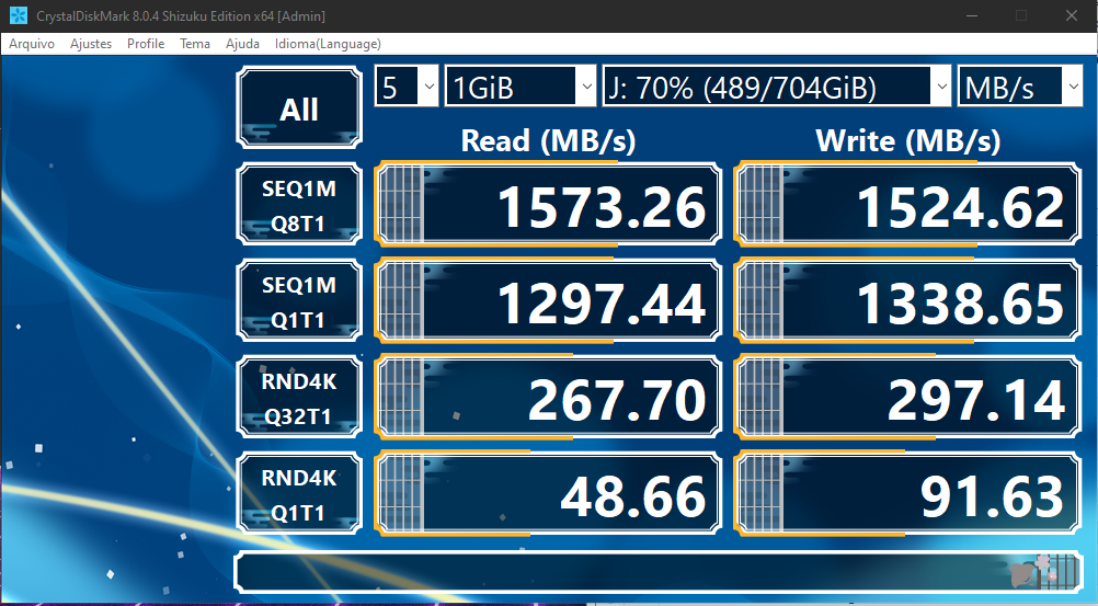

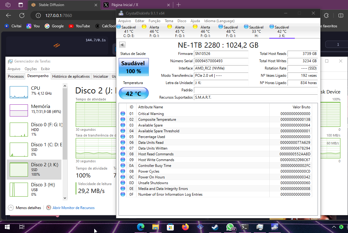

  8. 5 horas atrás, SuperBolinha2 disse:
    Opa boa tarde joia com voces? Eu esto com uma placa-mãe B450M MORTAR MAX, Ryzen 9 3900 e com 32GB de RAM, com dois m2 e quatro HD Desde que montei essa máquina, uns dois anos atrás, sempre usei RAID 0 nos quatro HD. O problema é que, depois de uns meses de uso, começa a dar uma bela de uma caída na velocidade de leitura e escrita, principalmente nos m2.
    No primeiro slot, tenho um m2 Reletch P400 com Dram Cache de 1TB, e no Segundo, um KingSpec também de 1TB. Agora, mesmo a placa mãe limitando a velocidade do Segundo slot do M2 eu consigo me contentar facilmente com a velocidade que chega. Lista do que já tentei fazer:
    Já formatei e, nos primeiros meses, beleza mas depois volta ao problema.
    Desfragmentei e parece que até piorou.
    fiz a otimização no programa de desfragmentação (defraggler).
    Passei o chkdsk em todos os meus SSDs e HDs, e o KingSpec, que é o que mais me dá dor de cabeça, sempre termina com um erro. "Erro não especificado (766f6c756d652e63 470)". Também já fiz o procedimento do sfc scannow.
    Em Banchmarks mostra a velocidade normal mas na pratica movendo arquivos ou abrindo demora MUITO! aponto de ter 20MB/s de leitura.
    Será que a minha placa-mãe não tá aguentando o tranco com esse RAID 0 todo? Ou, quem sabe, eu que fiz umas confis meio malucas? Minha experiência com RAID é bem básica, nunca tive muito motivo pra usar, mas agora, mexendo com uma tonelada de programas de Inteligência Artificial, tanto pra gerar imagens quanto pra botar os Chatbots pra funcionar, não dá pra ficar esperando 5 ou 10 minutos pra ler um arquivo de 8GB sendo que da pra levar menos de 10 segundos se tudo funcionar certinho.
    Uma pequena observação quando eu criei o RAID 0 os HD estavam 100% mas quando montei tudo, ficaram com sinal de alerta nos HD sempre nos mesmo lugares que é o C5,C6. Possivelmente uma config errada que fiz ou no momento que fiz a RAID zuei os HD, torço para que consiga resolver e que não seja um problema físico aponto de ter que comprar outros SSD! Outra opção que to pensando em fazer e trocar todos os HD por SSD, mas se o problema for algo na controladora ai não sei kkk, caso esse post esteja no lugar errado ou algo errado posso retirar ou tentar arrumar, agradeço a atenção
    Criou o RAID seguindo os passos daqui?
    AMD_RAIDXpert_User_v2.0.book

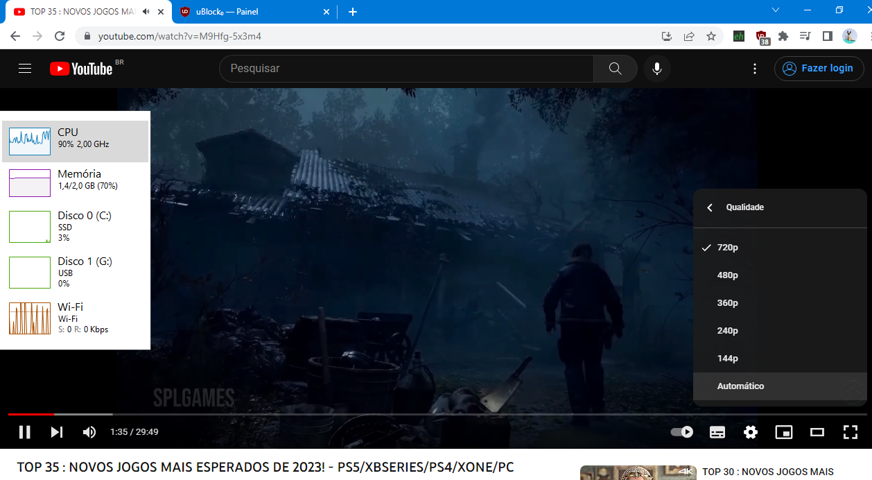

    1 hora atrás, LeonardoLeo disse:
    Interessante essa informação. ?
    O notebook da minha mãe roda de boa o YouTube em 720p e a configuração do PC é inferior como esse PC do @robertowalger.
    Logicamente o notebook não esta muito folgado, mas tem uma folga que faz o notebook trabalhar mais suave.
    O notebook dela é
    HBuster  HBNB 1401/110 - Pentium T4400 @2.2Ghz , 2Gb de Ram, SSD40 GB, Windows 10 Home Single Language  x86.
    Agora pra eu conseguir fazer rodar o YouTube dessa forma precisei fazer alguns ajustes.
    1 - Desabilitar aceleração por hardware do edge e chrome
    2 - Usar uBlock Origin
    3 - Usar Enhanced-h264ify com  essa configuração
    Basicamente é isso. Esse ultimo passo faz o vídeos do YouTube carregar com protocolo h264 vídeo em 30fps, alguns vídeos no YouTube
    esta sendo carregado em 60fps ai o PC mais velhinho como esse notebook da minha mãe fica travando.
    Esses passos não resolveram o problema, mas amenizaram bastante. O notebook da umas travadas quando esta carregando a página, mas depois que começa a carregar o vídeo ele vai liberando a CPU.
    Talvez isso ajude pra quem quer manter o Windows 10 nesse tipo de configuração de PC ou notebook mais antigo.
    Sempre tem essas gambiarras para ajudar a manter o PC / notebook antiguinho ainda ativo kkkkkkkkkkkkkkkk

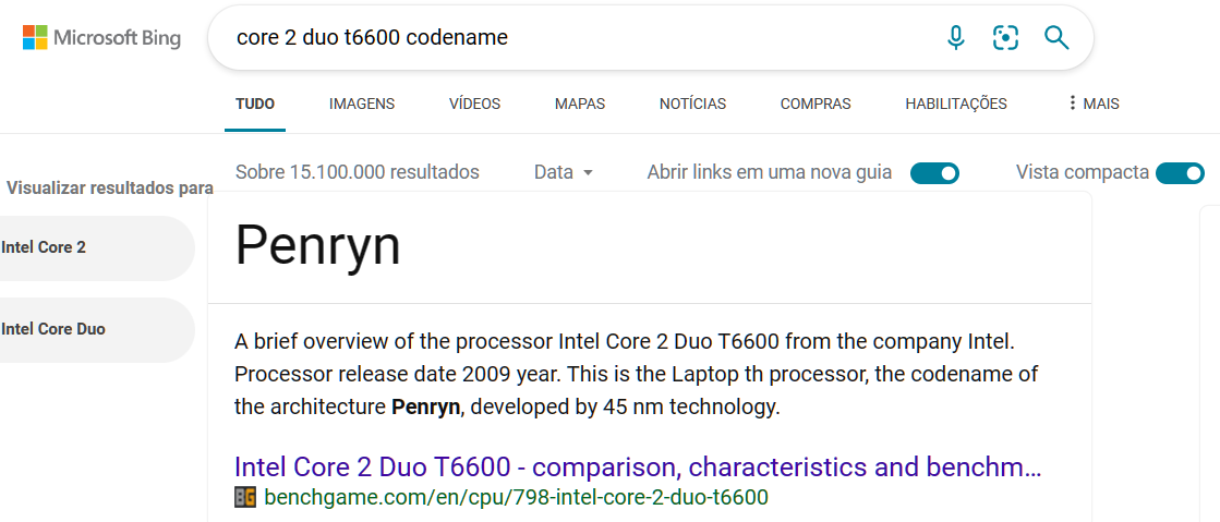

    Em 14/01/2023 at 13:48, robertowalger disse:
    Intel(R) Core(TM)2 Duo CPU     T6600
    Seu processador não está listado como compatível na documentação do Windows 10 (Windows requisitos de processador Windows 10 processadores Intel com suporte de 21H2 | Microsoft Learn) e também na documentação da Intel, onde informa que ele NÃO é compatível com Windows 10 nem 32 bits, nem 64 bits (Does My Intel® Processor Support Microsoft Windows® 10?)
    O codename da arquitetura do seu processador é Penryn:
    Provavelmente falte instruções nele que podem ser importantes pro sistema rodar de forma satisfatória afinal estamos falando de um CPU lançado em 2009.

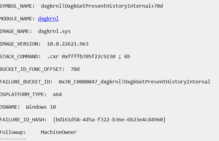

  18. 16 horas atrás, Caioandrew520 disse:
    Zipei os arquivou pra facilitar, mandei todos que tenho.
    Também reinstalei os drivers de vídeo da Nvidia. Fiz o esquema do DDU que inicia o Windows em modo de segurança pra desinstalar e assim reinstalar o drive de vídeo
    E aí, aconteceu o problema novamente depois disso?
    Ao analisar os dumps, todos apontam para o dxgkrnl.sys (processo dwm.exe). Geralmente é causado pelo driver de vídeo devido a um possível conflito com o DirectX.
