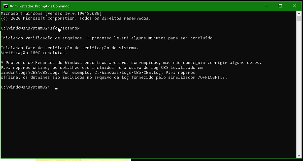

João Carminati Postado 26/Jul, 2021 Compartilhar Postado 26/Jul, 2021 Fiz as primeiras 3 etapas das 27 para a resolução do HD100 porém na 3ª dism-online o Windows diz que não pode recuperar algunas arquivos, oque devo fazer nesse caso, como que funciona o dism-online? Link para o comentário https://www.baboo.com.br/forum/index.php?/topic/1315-hd100-hd-a-100-%C3%A9-um-problema/#findComment-9834 Compartilhar em outros sites More sharing options...

João Carminati Postado 28/Jul, 2021 Compartilhar Postado 28/Jul, 2021 Em 26/07/2021 at 20:18, João Vitor M. R. disse: Você pode mandar um print? Bom dia @João Vitor M. R., como prometido agora eu consegui um print de outra máquina mas com a mesma mensagem. Link para o comentário https://www.baboo.com.br/forum/index.php?/topic/1315-hd100-hd-a-100-%C3%A9-um-problema/#findComment-9918 Compartilhar em outros sites More sharing options...
facbeltrao Postado 28/Jul, 2021 Compartilhar Postado 28/Jul, 2021 Você fez o SFC/Scannow, tente o comando DISM /Online /Cleanup-Image /RestoreHealth Depois tente o SFC/Scannow outra vez. Link para o comentário https://www.baboo.com.br/forum/index.php?/topic/1315-hd100-hd-a-100-%C3%A9-um-problema/#findComment-9922 Compartilhar em outros sites More sharing options...

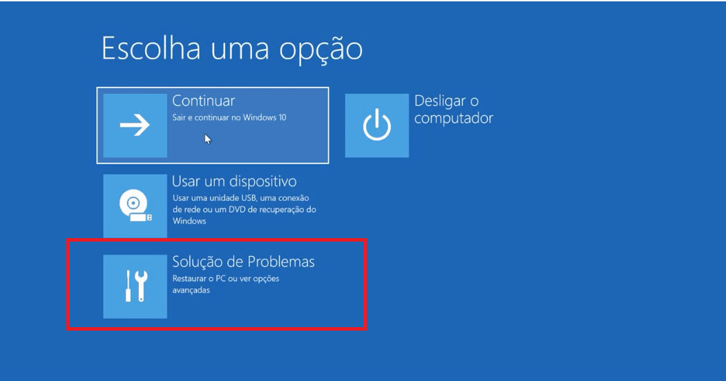

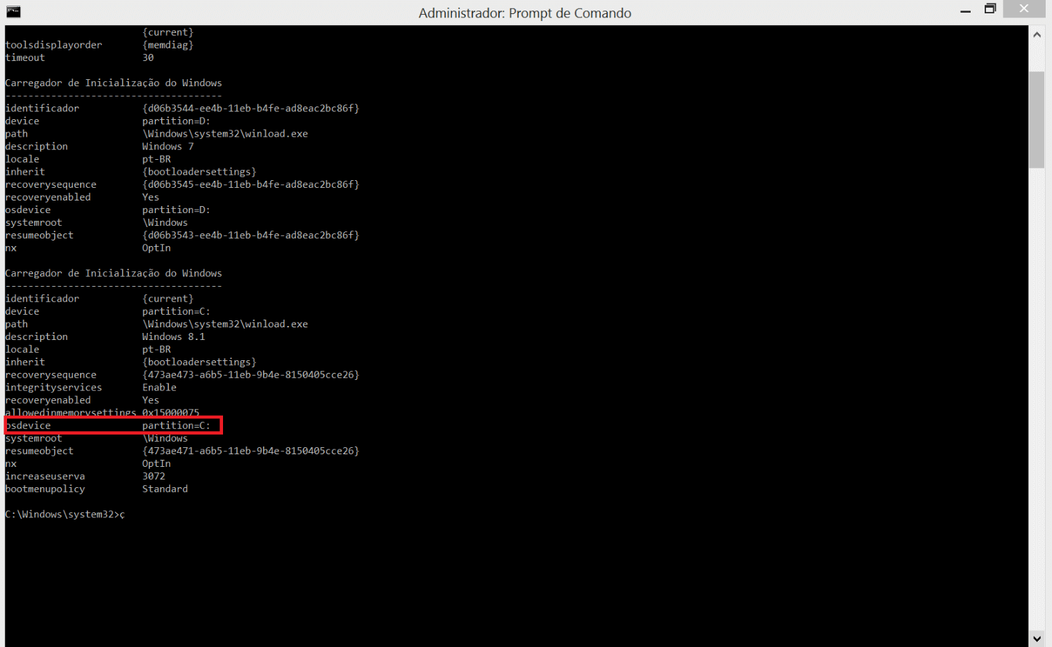

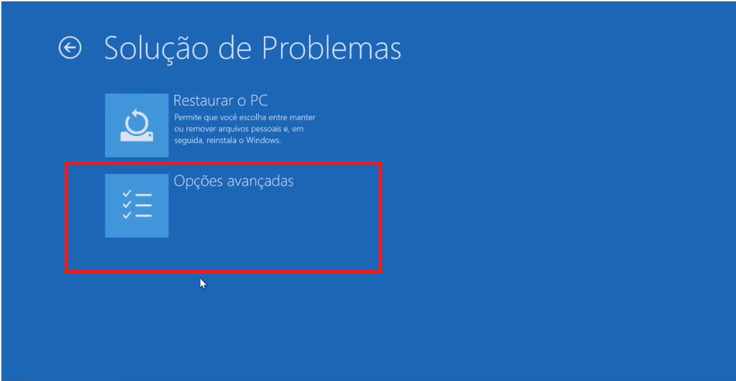

João Vitor M. R. Postado 28/Jul, 2021 Compartilhar Postado 28/Jul, 2021 (editado) 1 hora atrás, João Carminati disse: Bom dia @João Vitor M. R., como prometido agora eu consegui um print de outra máquina mas com a mesma mensagem. Vamos lá: Nesse caso específico, o SFC reclama que não pode reparar alguns arquivos pois ele exige que a correção do arquivo protegido seja com o Windows offline. O Baboo fala isso na Aula 03 do Curso Gratuito do Windows RÁPIDO e SEGURO, mas eu explico o que você deve fazer: Vá até Configurações>Atualização e Segurança>Recuperação> Em Inicialização Avançada, clique em Reiniciar Agora, o Windows vai reiniciar e vai abrir essa tela: Nessa tela, clique em Solução de Problemas>Opções Avançadas>Prompt de Comando: Depois disso o Windows vai reiniciar, aí você informa seu login e senha, e abrirá uma janela de Prompt de Comando (CMD.exe), sendo assim, digite o comando: bcdedit e tecle <ENTER>, depois disso vai aparece a lista das partições, e você deve procurar por osdevice, e ao lado, você terá a letra da sua partição (isso é necessário pois a letra da partição pode ser diferente de C:), nesse meu caso ele é C:, mas o seu pode ser eventualmente diferente: Então digite esse comando: sfc /scannow /offbootdir=X:\ /offwindir=X:\Windows, sendo que você deve substituir as letras X pela sua letra da partição que estava ao lado de osdevice, (por exemplo, se o meu informa que a letra da partição é C:, então devo substituir o X por C, então o comando ficará sfc /scannow /offbootdir=C:\ /offwindir=C:\Windows) e tecle <ENTER> Agora é só aguardar ele ser finalizado, se você quiser saber isso através do vídeo, assista a Aula 03 do minuto 2:17 até o 3:15 Editado 28/Jul, 2021 por João Vitor M. R. Certificação Meu Computador: Intel Core i5 3470 @ 3.20GHz Quad-core | 8GB DDR3 Single-Channel 1666MHz (1x8GB) | Placa-mãe: GIGABYTE B75 | | Intel HD Graphics 2500 (Placa Integrada) | SSD: UPDRAGON40 GB | Sistema Operacional: Windows 11 Pro | Link para o comentário https://www.baboo.com.br/forum/index.php?/topic/1315-hd100-hd-a-100-%C3%A9-um-problema/#findComment-9926 Compartilhar em outros sites More sharing options...
