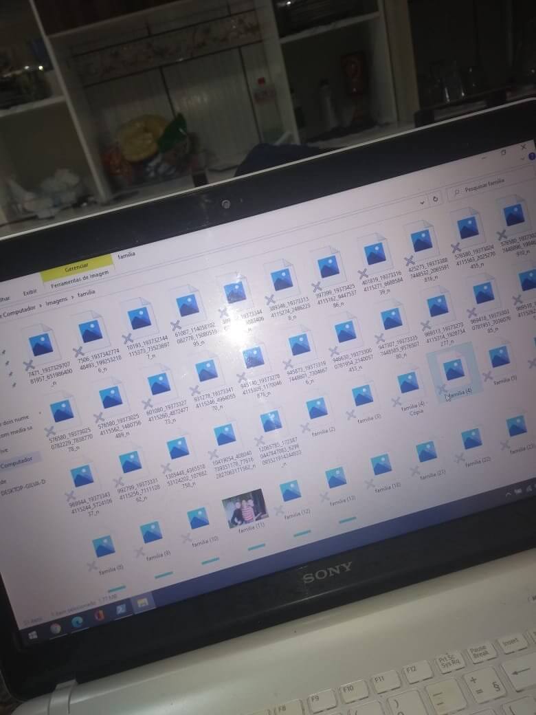

jeisson Postado 4/Mai, 2021 Compartilhar Postado 4/Mai, 2021 gurizada, quem puder me ajudar aí, recebi um not aqui pra dar uma otimizada pois esta lento demais. Devo executar as aulas do curso gratuito ou apenas apagar arquivos temporários e desfragmentar o HD? Numa aula o Baboo disse que um usuario comum deveria apenas fazer essas duas coisas. No caso devo fazer quais coisas, pois usei o chkdsk no meu PC e agora não abre nenhuma foto, vídeo e nem documento. Link para o comentário https://www.baboo.com.br/forum/index.php?/topic/1887-duvida-sobre-computador-que-recebi/ Compartilhar em outros sites More sharing options...
Administrador Baboo Postado 4/Mai, 2021 Administrador Compartilhar Postado 4/Mai, 2021 Aplique TODAS as aulas do curso, pois é preciso garantir que o HD e o Windows estão OK antes de executar as demais aulas. O chkdsk detecta e corrige arquivos corrompidos (quando possível) e ele não influencia abertura de programas - somente se algum componente estava corrompido (algo que pode ser corrigido pelo SFC e DISM). Por isso é necessário executar os três comandos da aula 03 (chkdsk/r, SFC e DISM) e não apenas um ou outro.. 2 []s Aurélio “Baboo” Link para o comentário https://www.baboo.com.br/forum/index.php?/topic/1887-duvida-sobre-computador-que-recebi/#findComment-7457 Compartilhar em outros sites More sharing options...
jeisson Postado 5/Mai, 2021 Autor Compartilhar Postado 5/Mai, 2021 17 horas atrás, Baboo disse: Aplique TODAS as aulas do curso, pois é preciso garantir que o HD e o Windows estão OK antes de executar as demais aulas. O chkdsk detecta e corrige arquivos corrompidos (quando possível) e ele não influencia abertura de programas - somente se algum componente estava corrompido (algo que pode ser corrigido pelo SFC e DISM). Por isso é necessário executar os três comandos da aula 03 (chkdsk/r, SFC e DISM) e não apenas um ou outro.. Baboo, é que ja fiz todos os comandos da aula 2 e 3 três. E foi depois do comando chkdsk/r que não consegui mais abrir as fotos, vídeos e documentos. Link para o comentário https://www.baboo.com.br/forum/index.php?/topic/1887-duvida-sobre-computador-que-recebi/#findComment-7490 Compartilhar em outros sites More sharing options...
Administrador Baboo Postado 5/Mai, 2021 Administrador Compartilhar Postado 5/Mai, 2021 Jeisson, por gentileza zipe algumas dessas imagens e poste nesse tópico para eu analisá-las.. []s Aurélio “Baboo” Link para o comentário https://www.baboo.com.br/forum/index.php?/topic/1887-duvida-sobre-computador-que-recebi/#findComment-7508 Compartilhar em outros sites More sharing options...
jeisson Postado 11/Mai, 2021 Autor Compartilhar Postado 11/Mai, 2021 Em 05/05/2021 at 14:55, Baboo disse: Jeisson, por gentileza zipe algumas dessas imagens e poste nesse tópico para eu analisá-las.. JA consegui resolver mestre. Desculpa a demora Link para o comentário https://www.baboo.com.br/forum/index.php?/topic/1887-duvida-sobre-computador-que-recebi/#findComment-7640 Compartilhar em outros sites More sharing options...
