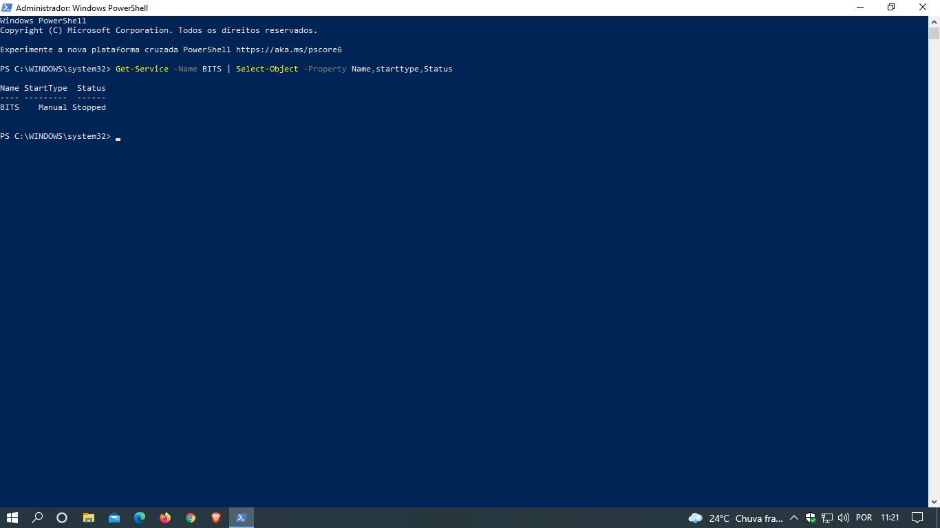

  9. @bbainfo Na dúvida executei o comando novamente e fiz o print, segue em anexo.

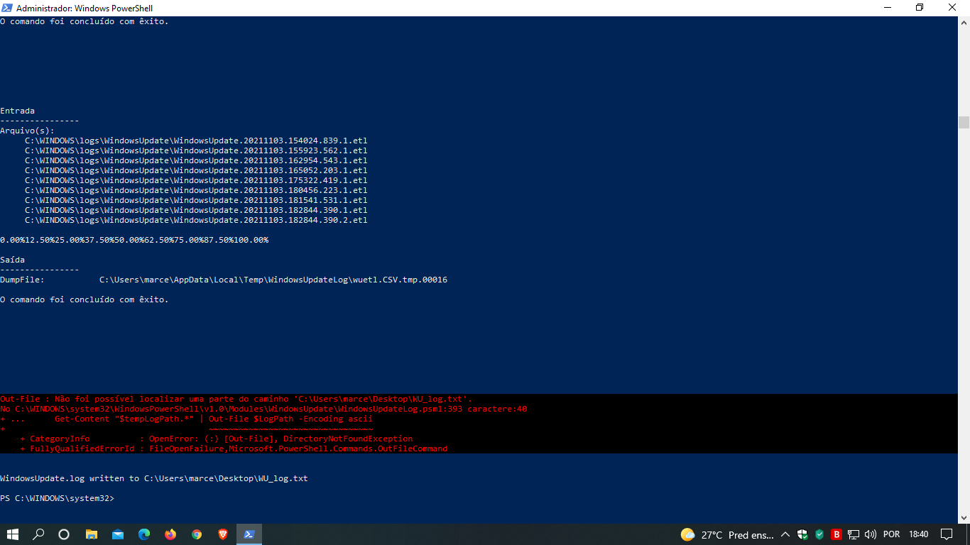

  15. Tentei instalar a atualização novamente copiei e colei o comando o Powershell , mas não foi gerado nenhum log na minha área de trabalho. Segue imagem do powershell.

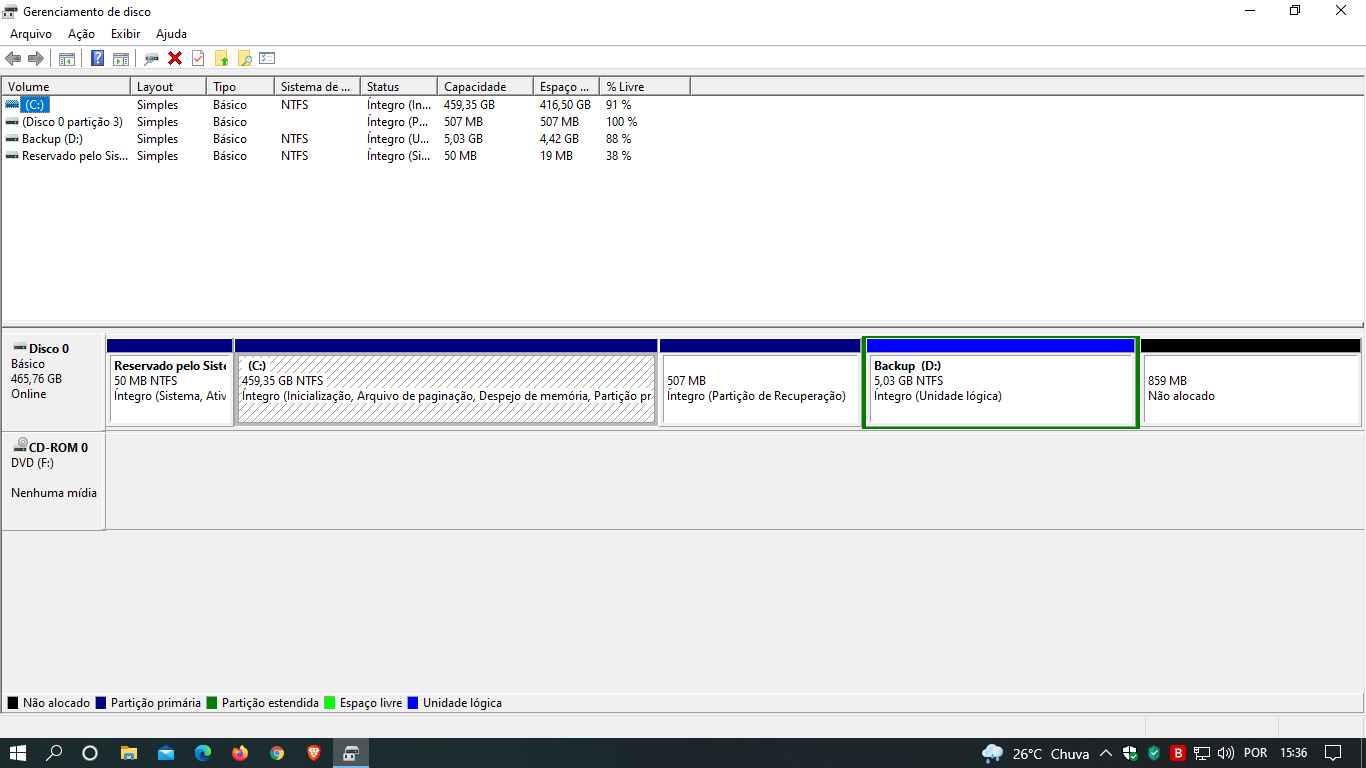

  17. Bom dia Baboo! Mesmo tendo aumentado a partição reservada para o sistema para 900MB e com .NET atualizado, a atualização de ontem apresentou o mesmo erro. O que pode ser agora?
  18. Será que dá pra aproveitar esse espaço não alocado que já tenho no disco para aumentar a partição reservada para o sistema?
