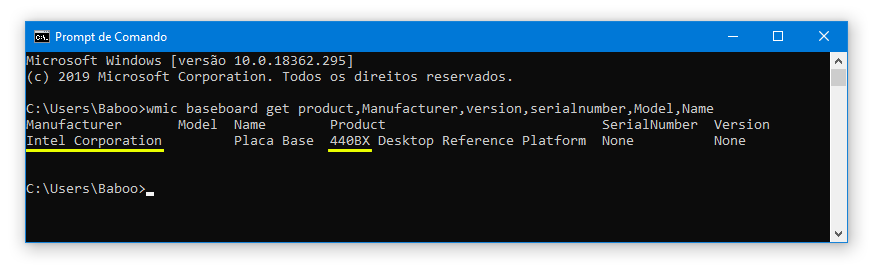

Resposta Postado 20/Ago, 2019 Compartilhar Postado 20/Ago, 2019 Faça o seguinte: 1. Abra uma Janela de Prompt de Comando, digite esse comando e tecle <ENTER>: wmic baseboard get product,Manufacturer,version,serialnumber,Model,Name 2. Ele mostrará o fabricante e modelo da placa-mãe do seu computador: 3. Com a informação do produto (Intel 440BX no caso acima), basta acessar o página do modelo dessa placa-mãe e baixar o driver de rede dali Link para o comentário https://www.baboo.com.br/forum/index.php?/topic/860-como-saber-qual-placa-de-rede-eu-tenho/#findComment-2516 Compartilhar em outros sites More sharing options...
